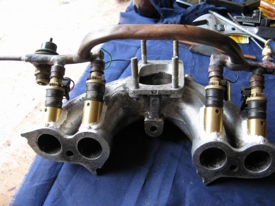

Здраствуйте.Хотел показать как я хочу сделать впуск,на основе инжекторного колектора от 2108 для классического двигателя,также рампы от "Калины" ресивер буду варить в виде квадратной коробочки из нержавейки.Почему так? Потому,что у нас на разборках полно запчастей на "восмёрки",а с инжекторной классики вобще ничего не найдёшь.

мда уш ... а как форсы держатся в колекторе? вкручены?
Re: Впускная система для распределенного впрыска
рампа средней частью крепится к корпусу моника (на рисунке не показан), форсунки просто вставлены на штатных резинках.(все сидит довольно туго).
ну это понятно а вот самые нижние медные части те что в сам колектор , как сопряжены с колектором?
это было трудно, стенки коллектора всего 3-4 мм., и при таком наклоне отверстия мы имеем достаточно длинную плоскость касания с латунными втулками но и толщина уменьшается. если присмотреться то на фото видно в месте вставления форсунок технологические отверстия сквозь которые было просверлено отверстие в стенке втулки касаемой с коллектором и вкручен гужон м4 , но стенка коллектора тонкая, резьбы получилось пара витков, мне не понравилось, после я пропилил там-же с торца втулки паз, вставил шайбу, и уже шайбу прижал болтом к коллектору нарезав полноценную резьбу 3-4 мм. чтобы втулка не уходила в сторону головки с противоположного конца втулки вкручен упорный болт (видно на рисунке , торчит из-под герметика), втулка обмазана герметиком и потом зафиксирована, получилось очень прочно.

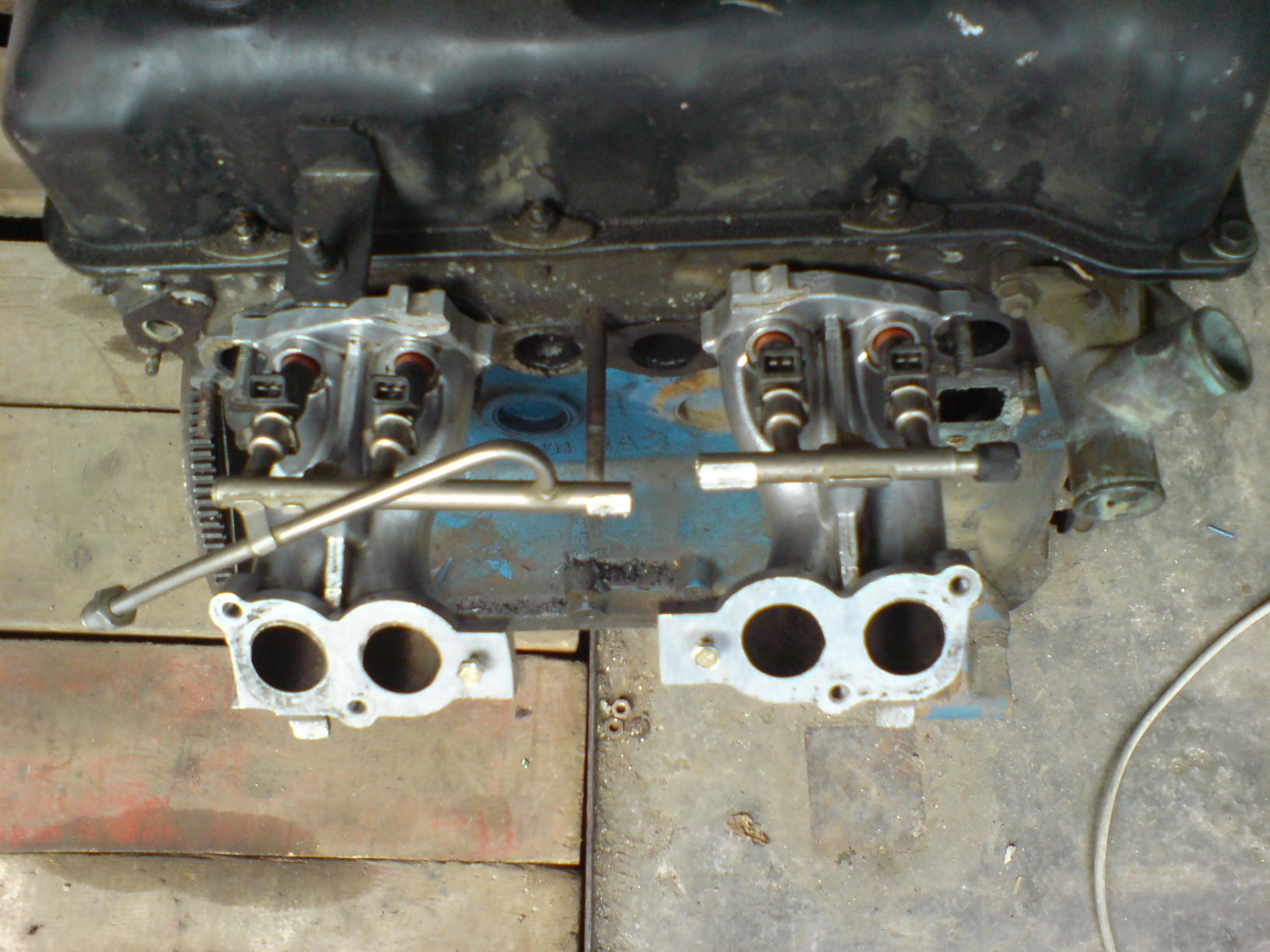

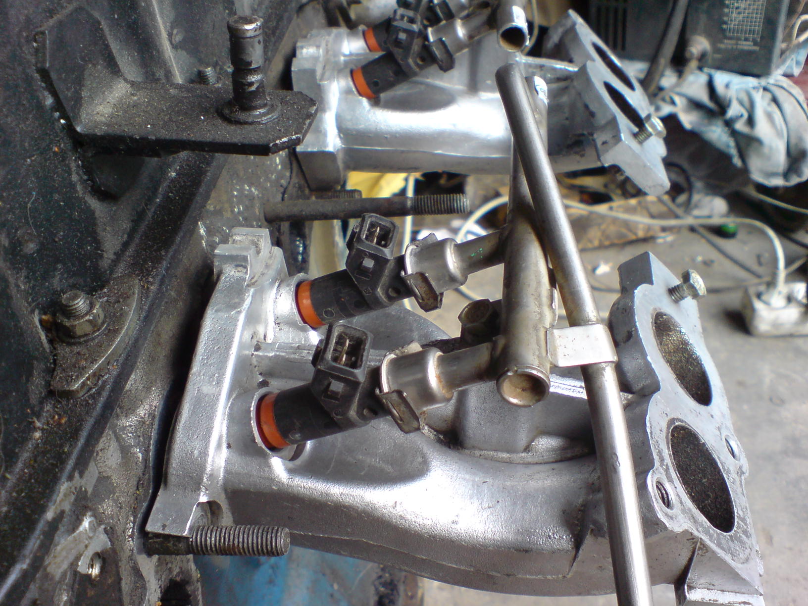

На прошлой неделе сварил что то похожее на ресивер. На машину ещё не ставил, но постараюсь на днях проверить как он будет работать.
а что за ЭБУ ты используешь?
Блок ЭБУ ищё не делал, но пока попробую на газу подам газ через "хлопушку". Думаю попробовать собрать ваш вариант ЭБУ для распредельного впрыска, но непойму, что за микросхема драйвер перед ключами на форсунки.
