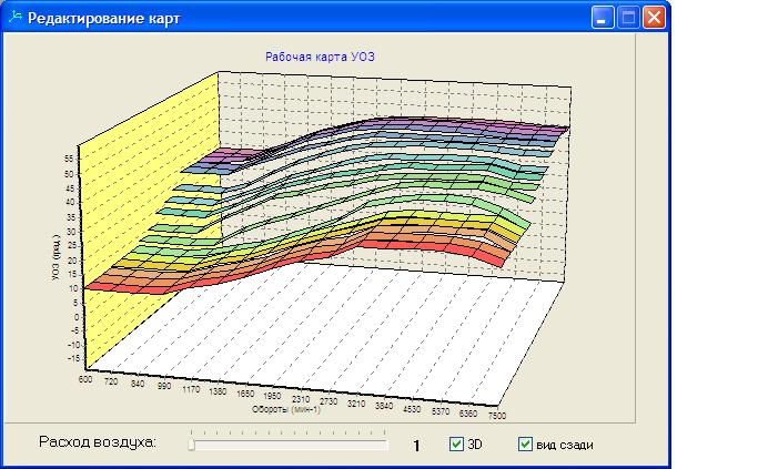

Редактирование кривых УОЗ в реальном врем. (Realtime tables)

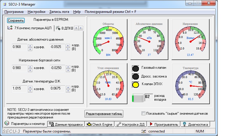

Re: Редактирование кривых УОЗ в реальном врем. (Realtime tab
В трамблере то не грузиками или пружинками выставляется опережение ,а все устройство со всеми таблицами и зазорами поворачивается...а потом только при работе все коррекции вступают в силу.KOT wrote:Октан коррекция это то же изменение зуба, только зубом ты поменяеш на 6 градусов а октан коррекцией боле точно.
Я б еще проверил стробоскопом, мало ли вдруг ВМТ не после 20-го зуба.
Стробоскопом....у меня стоит от нивы крышка с заводским отливом и шкив от нее же. Так вот все и наводит на размышления.
Читал help к менеджеру ,но хотелось бы подробнее узнать что и куда крутить надо и надо ли крутить.
А коррекцией это уже доводить в итоге ,а не свернуть ему мозг изначально и ограничить с другой стороны. Где крутить...зубья,таблицы...какие именно таблицы и как потом сохранить изменения?
Несколько вариантов прочитал по доделке менеджера ,но толком и не понял.
Возможно это понятно тем ,кто изначально у разработки устройства и все доделки при них проходили...а вот если я примкнул попозже ,то не все понятно получается и многие вещи по настройкам нахожу вообще в неожиданных темах.
Может это можно сложить в отдельную инструкцию если менеджер не будет кардинально изменяться?
Изменение октан коррекции это тоже самое что и крутить трамблер. Кроме этого существует еще несколько разных способой сдвигать УОЗ:
- поднять или опустить все точки кривой в таблице. Соответственно, если сдвинуть точки в таблице ХХ, то УОЗ сдвинется на ХХ, если в рабочей таблице, то в рабочем режиме и т.д.;
- указать другое кол-во зубьев до ВМТ.
Кроме этого, чтобы понять как рассчитывается УОЗ, воовсе не нужно быть академиком . Достаточно просто обратить внимание на прибор в менеджере показывающий УОЗ. Изменяя УОЗ в разных таблицах можно видеть как он меняется, тем более что большинство таблиц можно менять в реальном времени.
p.s. Документация по менеджеру и установке системы сейчас в разработке.
Чуть понятнее!
Теперь про таблицы...
Если мне надо покрутить зажигание ....вот у меня не наблюдается детонация вообще....с отключенным датчиком ДД...мне надо перекрутить все 16-ть таблиц в ранее зажигание? Или какие действия провести тут?
Я хочу найти точку детонации ,т.е. провести регулировку как бы покрутив трамблером....и потом включить ДД.
