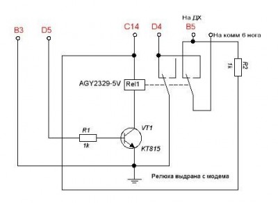

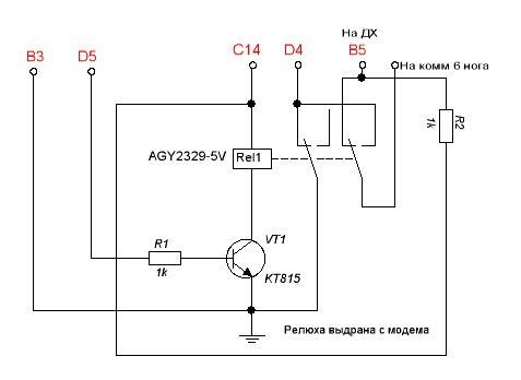

Эти мозги могут работать с трамбом на ДХ
только нужно собрать такую схему, иначе мозг просечёт что трамб не родной и переключиться на нулевой УОЗ

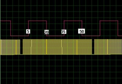

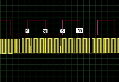

Re: Эмуляция сигнала для работы Моновпрыска GM (ВАЗ21214)
Вот такой сигнал у меня заходит на мозгStranger21 wrote:суть вопроса - запустить ТОЛЬКО впрыск . зажигание секу3 , вот нужно выдать с секу3 сигнал для моника чтобы он топливо прыскал )
если ДХ , тогда включаем просто уже имеющийся Хол аут и все , не подскажеш временные диагнаммы сигнала ? также скважность 3 ? или что то еще ?
клева , спасибо , тогда для Хол Аута параметры , начало 10 , длительность 15
Та схема нужна что бы мозг думал что трамб роднойStranger21 wrote:клева , спасибо , тогда для Хол Аута параметры , начало 10 , длительность 15
а для чего тогда выше озвученная схема ? он на другой ноге кроме B5 что то еще хочет ? или это только на зажигание ?
не сильно понял как схема работает ))
ногу мозга B3 подключишь на массу а на ногу В5 нужно подать Хол Аут
D4 - выход на коммутатор, на D5 - до 400 оборотов логический 0Stranger21 wrote:это то я понял ))) он получается Модуль его родной на D4 хитрый импульс кидает ?
а вообще модуль русский сам находит номер катшки и переключает 1-4 , 2-3 , да ?
просто мозг то изначально был от опеля , а там модуль другой ) под трамблерную раздачу )
спасибо в любом случае )) еще бы сказал спасибо тот кому это все реально нужно ) ггг )) я то посредник так сказать )
ой .. тьфу ты .. на -2 посмотрел
парметры хол аут 0 начало и 15 длительность) ну или на 15 смещать начало если инверсия на выходе
старт идет на нулевом уоз при этом на D4 должна быть масса
при оборотах выше 400 на D5 появляется логическая 1 и уже сигнал на коммутатор идет с D4

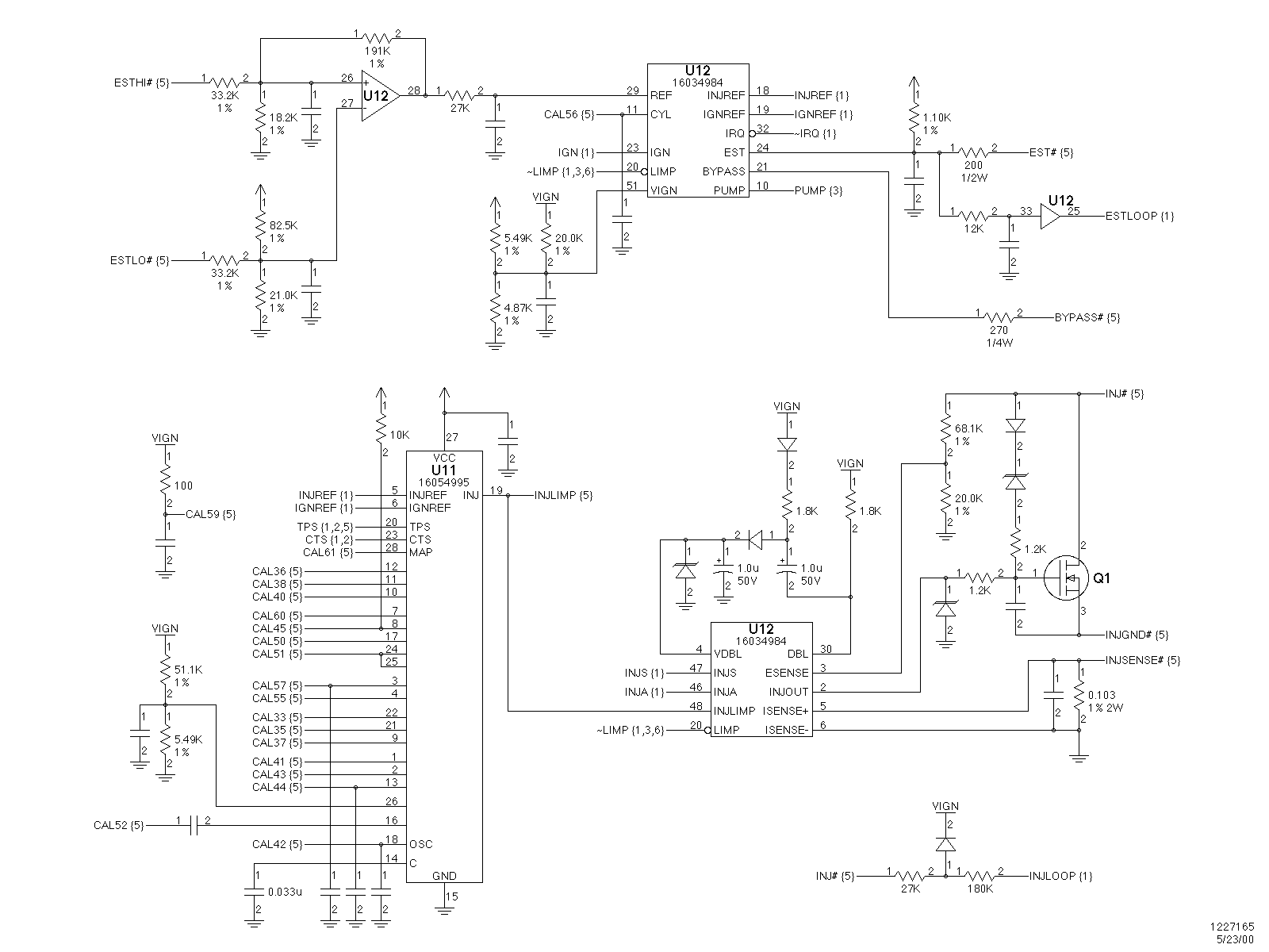

Вот кусок схемы мозга, вход - ESTHIStranger21 wrote:ууу какой он хитрый мозг то )))
спасибо ) но что то сразу с меги страшновато , человек кто это делает , там уже почти все полевики спалить выходные умудрился ) нее даже резситор нельзя ставить ) вдруг он туда 12 вольт подаст ) пусть будет стандартный выход на стартер )
так что ничё страшного с мегой не случится
