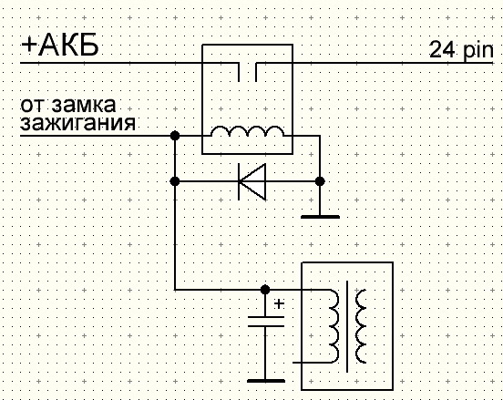

Один вывод конденсатора к выводу катушки подключенному к +, а второй на землю.
Физический смысл в том, что большой ток течет не через замок зажигания, а по короткому пути - от аккумулятора.

совет -
не использовать Штатные цепи питаний что были на заводе в авто сделаны
подключать катушку зажигания через реле от АКБ+
подключать секу3 через отдельное реле от акб+
физический смысл - чистое , правильное питание , не зависящае от состояния проводки , контактов замка зажигания и прочих факторов .

Т.е. подключать примерно так. На катушку зажигания + тоже подавать через контакт реле?Один вывод конденсатора к выводу катушки подключенному к +, а второй на землю.

BC517 пойдут ..
Катушку зажигание лучше подключить тоже через второе реле!!! ... пускать настолько важную цепь через не надежный механический замок зажигания - я бы не стал....

Питание блока и питание катушек должны быть подключены отдельными проводами к АКБ, соответственно нужно брать реле с 2-мя контактными группами или ставить 2 реле.Т.е. подключать примерно так. На катушку зажигания + тоже подавать через контакт реле?
